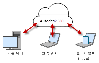

Autodesk 360은 도면과 기타 문서를 저장, 검색, 구성 및 공유하는 데 사용할 수 있는 보안 온라인 서버 세트입니다.
Autodesk 계정을 작성한 후에는 Autodesk 360을 통해 사용할 수 있는 기능에 액세스할 수 있습니다.
안전한 오프사이트 저장소
도면을 Autodesk 360에 저장하는 것은 유지보수되는 안전한 네트워크 드라이브에 저장하는 것과 비슷합니다.
자동 온라인 업데이트
도면을 로컬로 수정할 때 이러한 파일을 Autodesk 360에서 자동으로 업데이트할지 여부를 선택할 수 있습니다.
원격 액세스
사무실과 집 또는 원격 환경에서 모두 작업을 하는 경우에는 랩톱이나 USB 플래시 드라이브를 사용해 설계 문서를 복사 및 전송하지 않고도 Autodesk 360에서 해당 문서에 액세스할 수 있습니다.

검토 및 공동작업
Autodesk 360을 사용하면 함께 작업하는 사람에게 지정된 도면 파일 또는 폴더에 대한 액세스 권한을 개인 또는 그룹별로 부여할 수 있습니다. 보기 또는 편집 권한을 부여할 수 있으며, 그러면 권한을 부여받은 사람이 AutoCAD, AutoCAD LT 또는 AutoCAD 360을 사용하여 파일에 액세스할 수 있습니다. 설계 피드를 사용하면 게시물을 작성하고 응답하여 주석을 공유하고 설계 결정에 대한 공동작업을 수행할 수 있습니다.
