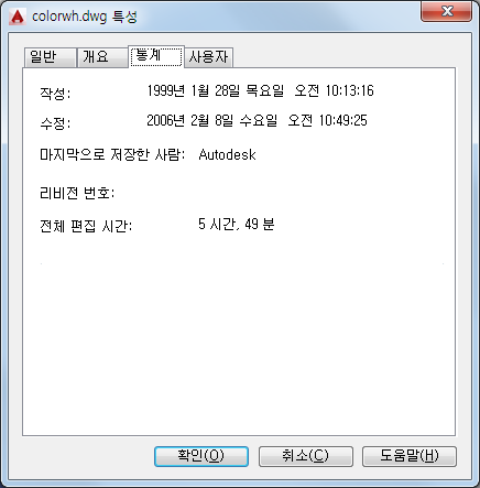

통계 탭(도면 특성 대화상자)
도면이 작성된 날짜와 마지막으로 수정된 날짜 같은 데이터를 표시합니다.
이러한 파일 특성을 사용하면 특정 기간에 작성 또는 수정한 도면을 검색할 수 있습니다.
주: 도면이 Autodesk 소프트웨어 이외의 응용프로그램을 사용하여 최종 저장된 경우 경고 메시지가 표시됩니다. DWGCHECK 시스템 변수가 경고 메시지의 표시를 조정합니다.
옵션 리스트
다음과 같은 옵션이 표시됩니다.
작성일
도면이 작성된 날짜와 시간을 표시합니다. 이 값은 TDCREATE 시스템 변수에 저장됩니다.
수정됨
도면이 수정된 날짜와 시간을 표시합니다. 이 값은 TDUPDATE 시스템 변수에 저장됩니다.
마지막 저장
파일을 마지막으로 수정한 사람의 이름을 표시합니다.
마지막으로 저장한 사람 이름은 LOGINNAME 시스템 변수에 저장됩니다. AutoCAD LT에는 해당되지 않습니다.
리비전 번호
리비전 번호를 표시합니다. 이 값은 사용할 수 없습니다. 리비전 내용을 추적하려면 사용자 탭에 사용자 특성을 작성합니다.
전체 편집 시간
도면의 편집에 걸린 전체 시간을 표시합니다. 이 값은 TDINDWG 시스템 변수에 저장됩니다.
