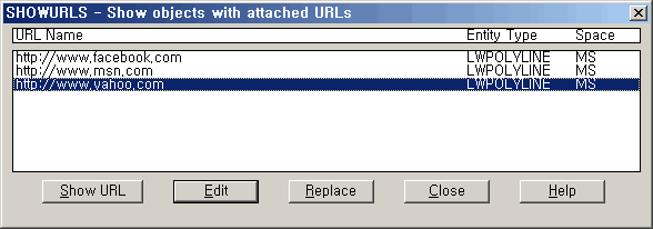

SHOWURLS(Express Tool)
도면에 포함되어 있는 부착된 모든 URL을 표시하고 해당 URL을 편집할 수 있도록 합니다.
Showurls 대화상자를 표시하려면 SHOWURLS를 입력합니다. 단일 URL을 클릭하여 표시하거나, 하나 이상의 URL을 클릭하여 편집하거나 대치할 수 있습니다.
주: 지정된 URL을 현재 도면 영역에 표시할 필요는 없습니다. 필요한 경우 SHOWURLS가 객체 또는 영역이 포함되도록 뷰를 옮깁니다.
대화상자 옵션
Show URL 일시적으로 Showurls 대화상자를 숨겨 URL과 연관된 영역 또는 객체를 표시합니다.
Edit 부착된 URL을 편집할 수 있습니다. 다중 선택된 URL에 대해 일반 편집 작업을 수행할 수 있습니다.
Replace 찾기 및 대치 대화상자를 사용하여, 부착된 URL을 편집할 수 있습니다.
