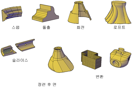

이 그림에서는 같은 프로파일로 솔리드(왼쪽), 절차 표면(가운데) 및 NURBS 표면(오른쪽)을 작성합니다.
2D 형상 또는 기타 3D 객체에서 3D 솔리드를 작성할 수도 있습니다. 예를 들어, 3D 솔리드는 3D 공간의 지정된 경로를 따르도록 2D 쉐이프를 돌출시킨 결과일 수도 있습니다.
다음 방법을 사용할 수 있습니다.
