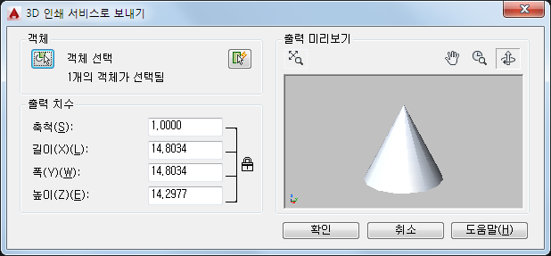

3D 인쇄 서비스로 보내기 대화상자
3D 인쇄를 수행할 객체를 선택하고 해당 출력 축척 또는 크기를 지정합니다.
3D 인쇄 프로세스의 일부로, 선택한 3D 솔리드 및 수밀 메쉬가 STL 파일로 저장됩니다. 이 파일은 3D 인쇄 서비스로 실제 모형을 출력하는 데 사용됩니다.
객체 유형 혼합이 포함된 블록 또는 외부 참조를 선택할 때는 3D 솔리드 및 수밀 메쉬 객체만 STL 파일에 포함됩니다. 다른 객체는 무시됩니다.
전체 비율에 영향을 주지 않고 크기를 수정하거나 출력 축척을 지정할 수 있습니다.

객체
3D 인쇄를 수행할 객체 및 선택 필터를 지정합니다.
객체 선택
인쇄할 객체를 선택하는 도면 영역을 표시합니다. 선택 세트에서 객체를 제거하려면 Shift 키를 누르고 객체를 선택합니다.
신속 선택
컬러 또는 도면층 특성과 같은 선택 세트 필터를 지정할 수 있는 신속 선택 대화상자를 표시합니다.
출력 치수
축척 또는 크기를 설정하여, 인쇄된 객체의 크기를 설정합니다.
축척
선택한 3D 객체의 축척을 지정합니다.
길이(X)
출력의 X 치수를 지정하여 크기를 설정합니다.
폭(Y)
출력의 Y 치수를 지정하여 크기를 설정합니다.
높이(Z)
출력의 Z 치수를 지정하여 크기를 설정합니다.
출력 미리보기
선택한 3D 솔리드 및 수밀 메쉬에 대한 동적 미리보기를 제공합니다. 출력 치수를 수정해도 미리보기에는 영향을 주지 않습니다.
전체 보기
이미지가 미리보기 윈도우 전체에 표시되도록 표시를 설정합니다. 이 대화상자는 크기를 조정할 수 있습니다. 원하는 경우 미리보기를 확대할 수 있습니다.
초점이동
미리보기 윈도우 안에서 이미지를 수평 및 수직으로 이동합니다. 마우스의 스크롤 휠을 누른 채 마우스를 움직여 초점이동할 수도 있습니다.
미리보기의 배율을 변경합니다. 줌 확대 또는 축소하려면 이 버튼을 선택하고 마우스 왼쪽 버튼을 누른 상태에서 위쪽 또는 아래쪽으로 끕니다.
언제든지 마우스의 스크롤 휠을 굴려 확대하거나 축소할 수도 있습니다.
궤도
미리보기 윈도우 안에서 마우스로 이미지를 끌어 이미지를 회전합니다.
