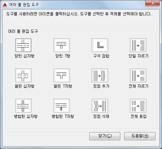

여러 줄 편집 도구 대화상자
여러 줄 객체를 수정합니다.
대화상자에는 네 개의 열에 샘플 이미지가 있는 도구가 표시됩니다. 첫 번째 열은 십자형으로 교차하는 여러 줄을 조정하고, 두 번째 열은 T자형을 형성하는 여러 줄을 조정하며, 세 번째 열은 구석 접합과 정점을 조정하고, 네 번째 열은 여러 줄의 끓기점을 조정합니다.
옵션 리스트
다음과 같은 옵션이 표시됩니다.

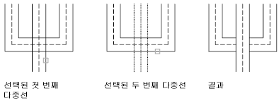

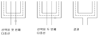

닫힌 십자형
두 여러 줄 사이의 닫힌 십자형 교차를 작성합니다.
  • 첫 번째 여러 줄 선택. 전경 여러 줄을 선택합니다.
  • 두 번째 여러 줄 선택. 교차 여러 줄을 선택합니다.

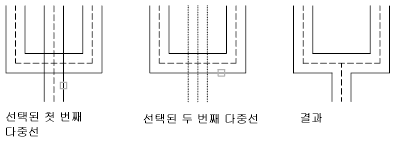

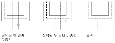

열린 십자형
두 여러 줄 사이의 열린 십자형 교차를 작성합니다. 첫 번째 여러 줄의 모든 요소와 두 번째 여러 줄의 바깥쪽 요소만 끊어집니다.
  • 첫 번째 여러 줄 선택. 여러 줄을 선택합니다.

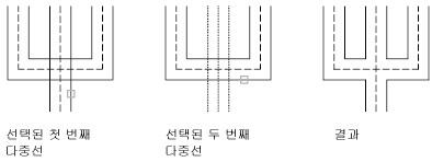

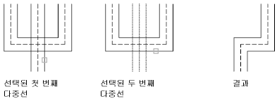

병합된 십자형
두 여러 줄 사이의 병합된 십자형 교차를 작성합니다. 여러 줄을 선택하는 순서는 중요하지 않습니다.
  • 첫 번째 여러 줄 선택.
  • 두 번째 여러 줄 선택.

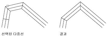

구석 접합
여러 줄 사이의 구석 접합을 작성합니다. 여러 줄은 잘리거나 교차점까지 확장됩니다.
  • 첫 번째 여러 줄 선택.
  • 두 번째 여러 줄 선택.

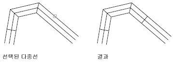

정점 추가
여러 줄에 정점을 추가합니다.
  • 여러 줄 선택. 정점을 추가할 점에서 여러 줄을 선택합니다.

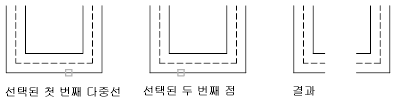

단일 자르기
여러 줄의 선택한 요소를 시각적으로 끊습니다.
  • 여러 줄 선택. 여러 줄의 선택점을 첫 번째 잘라내기 점으로 사용합니다.
  • 두 번째 점 선택.여러 줄의 두 번째 잘라내기 점을 지정합니다.
