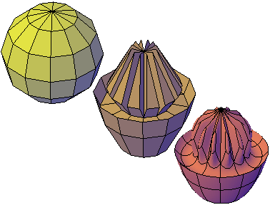

그립 편집과 돌출을 통해 메쉬 구를 모델링한 후 부드럽게하기

장치 편집과 돌출 사이의 가장 큰 차이는 개별 면이 수정되는 방식입니다. 장치 편집에서는 사용자가 일련의 면을 선택하여 끌면 수정을 수용하기 위해 인접면이 신축됩니다. 객체가 부드럽게 처리되면 인접면이 면의 새 위치에 맞추어 변경됩니다.
3D 이동 장치를 사용하여 메쉬 면 연장
하지만 메쉬 돌출은 돌출된 면과 원래 표면 사이의 차이를 메우기 위해 다른 면을 추가로 삽입합니다. 메쉬를 돌출함으로써 인접면이 한 단위로 돌출되는지(결합) 별도로 돌출되는지(결합 해제)를 설정할 수 있습니다.
메쉬 면을 돌출한 후 부드럽게하기
부드럽게 만들지 않은 객체로 작업하는 경우 주기적으로 객체를 부드럽게 하여 돌출에 대한 부드럽게하기의 효과를 확인합니다.
