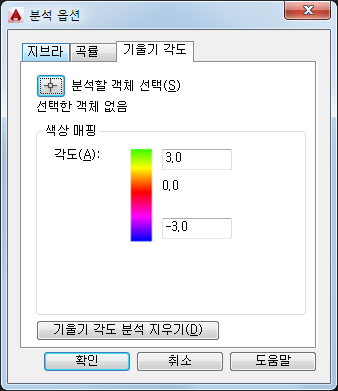

솔리드 및 표면 객체의 기울기 분석에 대한 표시 설정을 변경합니다.
다음과 같은 옵션을 사용할 수 있습니다.
분석할 표면 객체를 선택하라는 프롬프트가 표시됩니다. 객체를 선택한 후에 Enter 키를 눌러 대화상자로 돌아갑니다.
녹색을 최고 기울기 각도에, 빨강을 중간 기울기 각도에, 파랑을 최저 기울기 각도에 매핑합니다.
높은 기울기 각도와 낮은 기울기 각도의 값을 설정합니다. 기울기 각도는 곡면 법선과 UCS 평면 간의 각도입니다.
허용되는 최고 각도의 값을 입력합니다. 객체 각도는 이 값에 도달하면 초록색으로 표시됩니다. (VSADRAFTANGLEHIGH 시스템 변수)
높은 각도와 낮은 각도의 평균 값을 표시합니다. 객체 각도는 이 값에 도달하면 빨간색으로 표시됩니다.
허용되는 최저 각도의 값을 입력합니다. 객체 각도는 이 값에 도달하면 파란색으로 표시됩니다. (VSADRAFTANGLELOW 시스템 변수)
현재 도면의 모든 객체에서 곡률 분석 표시를 제거합니다.
