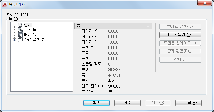

모형 명명된 뷰와 카메라 뷰, 배치 뷰 및 사전 설정 뷰를 포함한 명명된 뷰를 작성, 설정, 이름바꾸기, 수정 및 삭제합니다.
해당 뷰의 특성을 표시하려면 뷰를 클릭합니다.
다음과 같은 옵션이 표시됩니다.
사용 가능한 뷰의 리스트를 표시합니다. 각 노드(현재 노드 제외)를 확장하여 해당 노드의 뷰를 표시할 수 있습니다.
다음 특성을 사용할 수 있습니다.

선택한 뷰를 복원합니다.
새 뷰/샷 특성 대화상자 또는 새 뷰 대화상자를 표시합니다.
선택한 뷰와 함께 저장된 도면층 정보를 현재 모형 공간 또는 배치 뷰포트에서의 도면층 가시성과 일치하도록 업데이트합니다.
도면 영역의 나머지는 색상을 연하게 표시하여 명명된 뷰의 경계가 보이도록 선택한 뷰를 표시합니다.
선택한 뷰를 삭제합니다.
