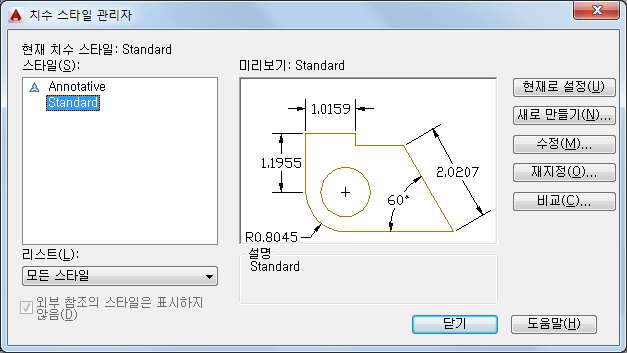

새 스타일 작성, 현재 스타일 설정, 스타일 수정, 현재 스타일에 재지정 설정 및 스타일 비교를 수행합니다.
다음과 같은 옵션이 표시됩니다.
현재 치수 스타일의 이름을 표시합니다. 기본 치수 스타일은 STANDARD입니다. 작성한 치수에 현재 스타일이 적용됩니다.
도면에 치수 스타일을 나열합니다. 현재 스타일은 강조됩니다. 리스트를 마우스 오른쪽 버튼으로 클릭하면 현재 스타일을 설정하거나 스타일의 이름을 바꾸거나 스타일을 삭제하는 데 사용되는 바로 가기 메뉴가 표시됩니다. 현재로 설정된 스타일이나 현재 도면에서 사용 중인 스타일은 삭제할 수 없습니다.
스타일 이름 앞의
아이콘은 스타일이 주석임을 나타냅니다.
외부 참조의 스타일을 나열하지 않음을 선택하지 않으면 명명된 외부 참조 객체의 구문을 사용하여 외부 참조 도면의 치수 스타일이 표시됩니다 외부 참조 치수 스타일을 변경하거나 이름을 바꾸거나 현재 스타일로 만들 수 없지만, 외부 참조 치수 스타일을 기초로 새 스타일을 작성할 수는 있습니다.
리스트에서 선택된 항목은 표시된 치수 스타일을 조정합니다.
스타일 리스트의 스타일 표시를 조정합니다. 도면의 모든 치수 스타일을 보려면 모든 스타일을 선택합니다. 현재 도면의 치수에 사용되는 치수 스타일만 보려면 사용 중인 스타일을 선택합니다.
이 옵션을 선택하면 스타일 리스트 중 외부에서 참조되는 도면의 치수 스타일 표시가 억제됩니다.
스타일 리스트에서 선택한 스타일이 그래픽으로 표시됩니다.
현재 스타일을 기준으로 스타일 리스트에서 선택한 스타일에 대해 설명합니다. 설명이 지정된 공간보다 길면 창을 클릭하고 화살표 키를 사용하여 아래로 스크롤할 수 있습니다.
스타일 아래에서 선택된 스타일을 현재 스타일로 설정합니다. 작성한 치수에 현재 스타일이 적용됩니다.
새 치수 스타일을 정의할 수 있는 새 치수 스타일 작성 대화상자를 표시합니다.
치수 스타일을 수정할 수 있는 치수 스타일 수정 대화상자를 표시합니다. 대화상자의 옵션은 새 치수 스타일 대화상자의 옵션과 동일합니다.
치수 스타일에 임시 재지정을 설정할 수 있는 현재 스타일 재지정 대화상자를 표시합니다. 대화상자의 옵션은 새 치수 스타일 대화상자의 옵션과 동일합니다. 재지정한 내용은 스타일 리스트의 치수 스타일 아래에 저장되지 않은 변경 내용으로 표시됩니다.
단일 치수 스타일의 모든 특성을 나열하거나 두 치수 스타일을 비교할 수 있는 치수 스타일 비교 대화상자를 표시합니다.
