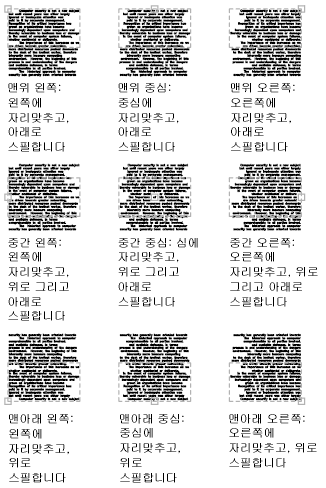

자리맞추기는 문자 삽입점에 상대적인 문자 정렬과 문자 흐름을 모두 조정합니다. 문자는 문자 폭을 정의하는 경계 직사각형과 함께 왼쪽 자리맞추기 또는 오른쪽 자리맞추기됩니다. 삽입점에서 문자 흐름은 결과 문자 객체의 중간, 맨 위 또는 맨 아래가 될 수 있습니다.
여러 줄 문자에 대한 9가지 자리맞추기 설정이 있습니다.
