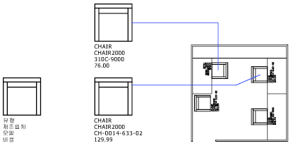

다음 그림은 유형, 제조업체, 모델 및 비용의 네 가지 속성을 가진 "의자" 블록을 보여줍니다. 태그는 변수로 설정되었으므로 삽입된 각 블록 참조에 대해 각 인스턴스와 관련된 특정 정보를 추가할 수 있습니다.
