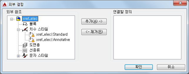

외부 참조 종속 명명된 객체(블록, 치수 스타일, 도면층, 선종류, 문자 스타일 등)를 현재 도면에 병합합니다.
다음과 같은 옵션이 표시됩니다.
도면에 현재 부착된 외부 참조를 나열합니다. 외부 참조를 선택하면(두 번 클릭) 부착된 외부 참조 내의 명명된 객체 정의가 표시됩니다.
호스트 도면에 결합할 외부 참조 종속 명명된 객체 정의를 나열합니다.
외부 참조 리스트에서 선택한 명명된 객체 정의를 연결할 정의 리스트로 이동합니다.
연결할 정의 리스트에서 선택한 외부 참조 종속 명명된 객체 정의를 해당 외부 참조 종속 정의 테이블로 되돌려 보냅니다.
