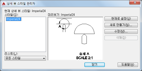

상세 뷰 스타일 관리자
현재 상세 뷰 스타일을 설정하고 상세 뷰 스타일을 작성, 수정 및 삭제합니다.
상세 뷰 스타일은 모형 문서 상세 뷰의 모양을 조정합니다. 스타일은 상세 경계, 식별자, 연결선, 모형 모서리, 상세 뷰 및 상세 뷰 레이블을 지정합니다.
옵션 리스트
다음과 같은 옵션이 표시됩니다.
현재 상세 뷰 스타일
작성하는 상세 뷰에 적용되는 상세 뷰 스타일의 이름을 표시합니다.
스타일
현재 도면 파일에 사용할 수 있는 상세 뷰 스타일 리스트를 표시합니다. 현재 스타일이 강조됩니다.
리스트
스타일 리스트의 내용을 필터링합니다. 도면 파일에서 사용할 수 있는 모든 상세 뷰 스타일을 표시하려면 모든 스타일을 클릭합니다. 현재 도면의 상세 뷰에서 참조하는 상세 뷰 스타일만 표시하려면 사용 중인 스타일을 클릭합니다.
미리보기
스타일 리스트에서 선택된 스타일의 미리보기 이미지를 표시합니다.
현재로 설정
스타일 리스트에서 선택된 상세 뷰 스타일을 현재 스타일로 설정합니다. 이 상세 뷰 스타일을 사용하여 모든 새 상세 뷰가 작성됩니다.
새로 만들기
새 상세 뷰 스타일을 정의할 수 있는 새 상세 뷰 스타일 작성 대화상자를 표시합니다.
수정
상세 뷰 스타일을 수정할 수 있는 상세 뷰 스타일 수정 대화상자를 표시합니다.
주: 상세 뷰 스타일 Imperial24 및 Metric50의 이름은 바꿀 수 없습니다.
삭제
스타일 리스트에서 선택된 상세 뷰 스타일을 삭제합니다. 현재 도면의 상세 뷰에서 스타일 리스트에서 선택된 스타일을 참조하는 경우에는 이 버튼을 사용할 수 없습니다.
주: 상세 뷰 스타일 Imperial24 및 Metric50은 삭제할 수 없습니다.
