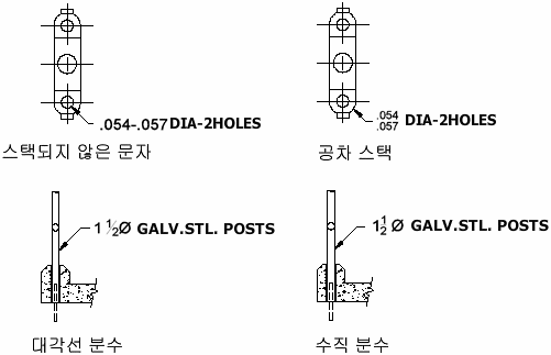

분수 및 공차를 나타내는 문자를 여러 표준을 따르도록 형식화할 수 있습니다.
스택 문자는 여러 줄 문자 객체와 다중 지시선 내 문자에 적용된 분수 및 공차 형식을 나타냅니다.
특수 문자를 사용하여 선택된 문자가 스택되는 방식을 나타냅니다.
기본적으로 슬래시, 파운드 기호 또는 캐럿 앞 뒤에 입력된 숫자 문자가 자동으로 스택됩니다. 예를 들어, 숫자가 아닌 문자 또는 공백 앞에 1#3을 입력하면 1/3이 됩니다.
자동 스택 기능은 슬래시, 파운드 기호 및 캐럿 바로 앞 뒤의 숫자 문자에만 적용됩니다. 공차 스택의 경우 +, - 및 십진수 문자도 자동으로 스택됩니다.
스택 특성을 변경하려면 스택 문자를 마우스 오른쪽 버튼으로 클릭하고 스택 특성을 선택합니다.
