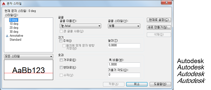

글꼴을 문자 스타일에 지정 정보
하나의 글꼴을 여러 문자 스타일에 사용할 수 있습니다. 회사에 표준 글꼴이 있으면 다른 문자 스타일 설정을 수정하여 이 표준 글꼴을 다른 방법으로 사용하는 문자 스타일의 세트를 작성할 수 있습니다.
다음 그림은 문자의 기울기를 정의하기 위해 다른 기울기 설정을 사용하는, 다른 문자 스타일에서 사용되는 동일한 글꼴을 보여줍니다.
