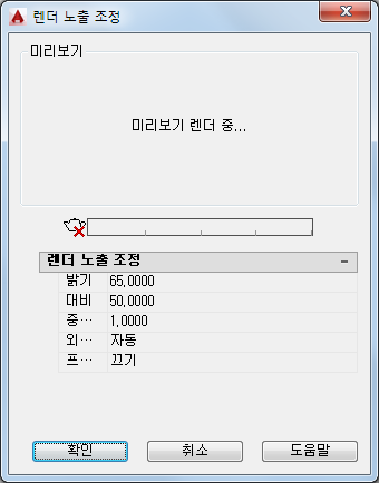

렌더 노출 조정 대화상자
렌더링 시 현재 뷰포트에 대한 밝기, 대비, 중간톤 및 외부 일광을 정의합니다.
새 렌더링을 기다리지 않고 가장 최근에 렌더링한 출력을 참조로 사용하여 현재 뷰포트에 대한 렌더 노출 설정을 조정합니다.
옵션 리스트
다음과 같은 옵션이 표시됩니다.
렌더 노출 조정
밝기
(LOGEXPBRIGHTNESS 시스템 변수)
대비
(LOGEXPCONTRAST 시스템 변수)
중간톤
(LOGEXPMIDTONES 시스템 변수)
외부 일광
(LOGEXPDAYLIGHT 시스템 변수)
배경 처리
렌더 시에 배경이 노출 컨트롤에 의해 처리되어야 하는지 지정합니다.
