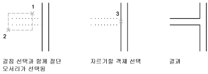

다른 객체에 의해 정의된 경계 모서리에 정확하게 끝이 닿도록 객체를 자를 수 있습니다.
예를 들어, 두 벽의 교차 부분을 잘라 부드럽게 정리할 수 있습니다.

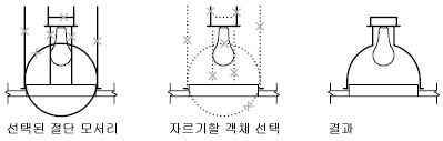

객체는 절단 모서리 및 잘려지는 객체 중 하나일 수 있습니다. 예를 들어, 다음 그림의 라이트 설비도에서 원은 구성선의 절단 모서리인 동시에 잘리게 됩니다.

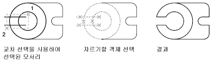

여러 객체를 자를 때 여러 가지 선택 방법을 사용하면 현재 절단 모서리와 자를 객체를 선택하는 데 도움이 될 수 있습니다. 다음 예제에서는 교차 선택을 사용하여 절단 모서리를 선택합니다.

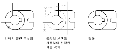

다음 예제에서는 울타리 선택 방법을 사용하여 일련의 자를 객체를 선택합니다.

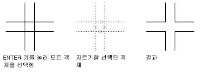

다른 객체와 가장 가까운 교차점에 맞추어 객체를 자를 수 있습니다. 절단 모서리를 선택하는 대신 Enter 키를 누릅니다. 그런 다음, 자를 객체를 선택하면 표시된 객체 중 가장 가까운 객체가 절단 모서리 역할을 합니다. 다음 예제에서는 벽이 부드럽게 교차하도록 잘립니다.

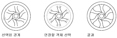

연장은 자르기와 동일하게 동작합니다. 다른 객체에 의해 정의된 경계 모서리에 정확하게 끝이 닿도록 객체를 연장할 수 있습니다. 다음 예제에서는 선을 경계 모서리인 원까지 정확하게 연장합니다.

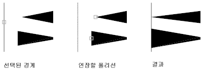

2D 굵은 폴리선은 중심선에서 자르고 연장합니다. 굵은 폴리선의 끝은 항상 정사각형입니다. 폭을 가진 폴리선을 비스듬히 자르면 끝 부분이 절단 모서리 너머로 연장됩니다
테이퍼된 2D 폴리선 세그먼트를 자르거나 연장하면 연장된 끝의 폭은 원래의 테이퍼가 새 끝 점까지 계속되도록 수정됩니다. 이러한 수정 결과 세그먼트의 끝 폭 값이 음수가 되는 경우 해당 끝 폭 값은 강제로 0이 됩니다.
