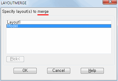

LAYOUTMERGE(Express Tool)
지정된 배치를 단일 배치에 결합합니다.
예제
병합할 원본 배치 지정:

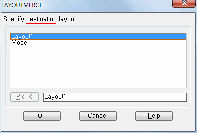

병합할 대상 배치를 지정하거나 새 배치의 이름 입력:

Specify destination layout or [?] <Model>: 기존 배치 이름을 지정하거나 새 이름을 입력하여 새 배치를 작성합니다.
