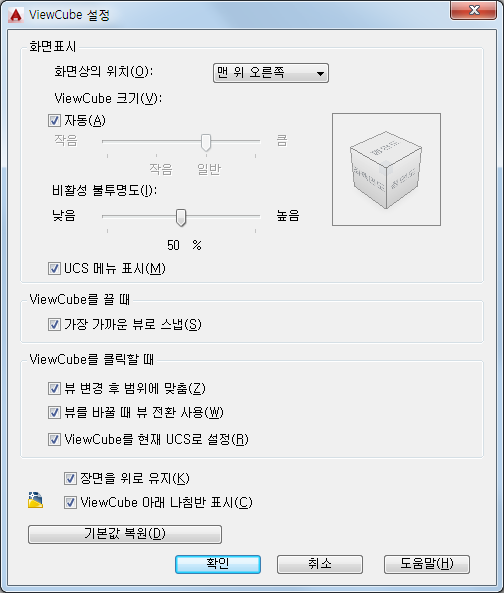

ViewCube의 표시 특성을 조정합니다.
다음과 같은 옵션이 표시됩니다.
뷰포트에서 ViewCube가 표시되는 모서리 부분을 나타냅니다.
(NAVVCUBELOCATION 시스템 변수)
ViewCube의 크기를 지정합니다.
(NAVVCUBESIZE 시스템 변수)
ViewCube 도구 크기가 활성 뷰포트의 현재 크기, 활성 배치의 줌 비율 또는 도면 윈도우에 따라 조정되도록 하려면 자동을 선택합니다.
ViewCube가 비활성일 때 불투명을 조정합니다.
(NAVVCUBEOPACITY 시스템 변수)
현재 설정을 기준으로 ViewCube의 실시간 미리보기를 표시합니다.
ViewCube 아래의 UCS 드롭다운 메뉴 표시를 조정합니다.
ViewCube를 끌어 뷰를 변경할 때 가장 가까운 사전 설정 뷰에 맞춰 현재 뷰를 조정할지 여부를 지정합니다.
뷰 변경 후에 모형을 현재 뷰포트에 맞출지 여부를 지정합니다.
뷰 간을 전환할 때 부드럽게 뷰 변환 사용을 조정합니다.
ViewCube가 현재 UCS 또는 WCS를 반사하는지 여부를 조정합니다.
(NAVVCUBEORIENT 시스템 변수)
모형의 관측점을 위아래로 뒤집을 수 있는지 여부를 지정합니다.
ViewCube 도구 아래에 나침반을 표시할지 여부를 조정합니다. 나침반에 표시되는 북쪽 방향은 NORTHDIRECTION 시스템 변수에 의해 정의된 값입니다.
ViewCube 도구의 기본 설정을 적용합니다.
