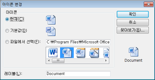

도면에서 포함된 객체 또는 링크된 객체를 나타내는 아이콘을 변경합니다.
다음과 같은 옵션이 표시됩니다.
포함된 객체 또는 링크된 객체를 나타내는 아이콘을 지정합니다.
현재 선택한 아이콘을 지정합니다.
원본 응용프로그램의 기본 아이콘을 지정합니다.
파일에서 아이콘을 지정합니다(유효한 유형은 EXE, DLL 및 ICO임).
아이콘의 캡션을 지정합니다. 사용자가 다르게 지정하지 않으면 파일 유형이 표시됩니다.
파일에서 아이콘을 선택할 수 있는 찾아보기 대화상자(표준 파일 선택 대화상자)를 표시합니다.
