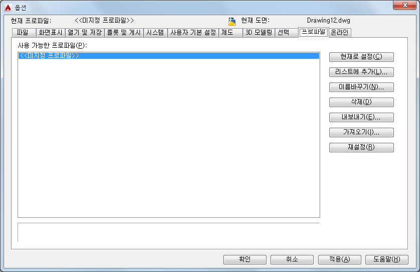

프로파일 탭(옵션 대화상자)
프로파일 사용을 조정합니다. 프로파일은 사용자가 정의하는 구성입니다.
옵션 리스트
다음과 같은 옵션이 표시됩니다.
사용 가능한 프로파일
사용 가능한 프로파일의 리스트를 표시합니다.
현재로 설정
선택한 프로파일을 현재 프로파일로 만듭니다.
리스트에 추가
선택한 프로파일을 다른 이름으로 저장할 수 있는 프로파일 추가 대화상자를 표시합니다.
이름바꾸기
선택한 프로파일의 이름 및 설명을 변경하기 위한 프로파일 변경 대화상자를 표시합니다. 프로파일의 현재 설정은 유지하고 프로파일의 이름만 바꾸려는 경우 이름바꾸기를 사용합니다.
삭제
선택한 프로파일을(현재 프로파일이 아닌 경우) 삭제합니다.
내보내기
프로파일을 확장자가 .arg인 파일로 내보내 다른 사용자와 파일을 공유할 수 있습니다.
가져오기
내보내기 옵션을 사용하여 작성된 프로파일(확장자가 .arg인 파일)을 가져옵니다.
중요사항: 다른 버전의 제품에서 내보낸 프로파일을 가져오는 것은 권장되지 않습니다. 예를 들어, AutoCAD Electrical에서 프로파일을 내보낸 다음 최신 AutoCAD 릴리즈로 가져오지 마십시오.
재설정
선택한 프로파일의 값을 시스템 기본 설정으로 다시 설정합니다.
