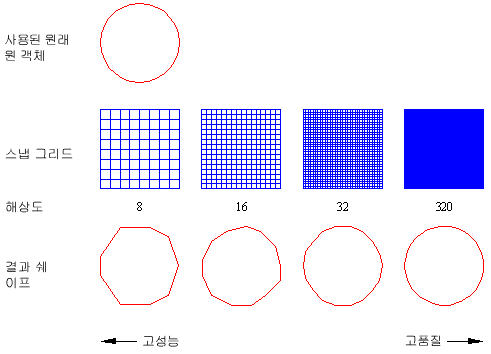

해상도 값이 크면 선택한 형상을 보다 정확하게 표현하는 쉐이프가 작성됩니다. 그러나 해상도 값이 크면 보다 많은 좌표 데이터가 포함된 쉐이프가 작성되므로 재생성 중에 AutoCAD의 처리 부담이 가중됩니다. 반면, 해상도 값이 작으면 정확도는 낮지만 AutoCAD에서 보다 빠르게 처리할 수 있는 쉐이프가 작성됩니다. 여러 해상도 값으로 테스트하여 성능과 정확도 간에 가장 만족스러운 균형점을 찾을 수 있습니다. 해상도 값은 가장 가까운 8의 배수로 반올림되며, 32,767을 초과할 수 없습니다. 다음 그림에서는 해상도 비율이 결과 쉐이프의 모양에 미치는 영향을 보여 줍니다.
