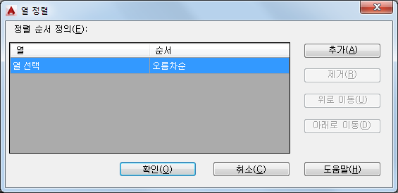

열 정렬 대화상자
열에 대한 정렬 순서를 지정합니다.
옵션 리스트
다음과 같은 옵션이 표시됩니다.
정렬 순서 정의
열의 정렬 순서를 지정합니다. 열 섹션에는 데이터 재정의 페이지의 열 이름이 포함되어 있습니다.
추가
열 리스트에 새 정렬 기준 항목을 추가합니다.
제거
현재 선택된 정렬 기준을 제거합니다.
위로 이동
리스트 뷰에서 선택한 항목을 위로 이동합니다.
아래로 이동
리스트 뷰에서 선택한 항목을 아래로 이동합니다.
