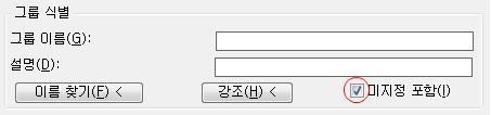

2) 미지정 포함 확인란이 선택되어 있는지 확인합니다.

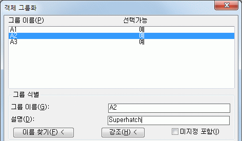

3) 그룹을 선택합니다. SUPERHATCH에 의해 작성된 그룹의 설명 필드에는 "superhatch"가 표시됩니다.
4) 선택 가능을 클릭합니다.
5) 확인을 선택합니다.
이제 각각의 객체를 개별적으로 수정할 수 있습니다.
