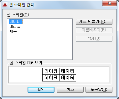

현재 테이블 스타일 내 모든 셀 스타일을 표시하고 셀 스타일을 작성 또는 삭제할 수 있습니다.
다음과 같은 옵션이 표시됩니다.
현재 테이블 스타일 내 포함된 모든 셀 스타일을 나열합니다. 제목, 헤더 및 데이터 셀 스타일은 항상 테이블 스타일 내에 포함됩니다.
새 셀 스타일 작성 대화상자를 표시합니다. 여기서 현재 테이블 스타일 내 포함할 새 셀 스타일을 작성할 수 있습니다.
선택한 셀 스타일에 새 이름을 지정할 수 있습니다. 제목, 헤더 및 데이터 셀 스타일은 이름을 바꿀 수 없습니다.
선택한 셀 스타일을 삭제할 수 있습니다.
현재 셀 스타일 설정의 효과에 대한 예제를 표시합니다.
