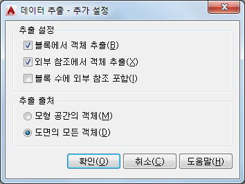

내포된 블록 및 외부 참조 블록 추출 옵션, 블록 수 계산 옵션 및 모든 객체가 추출되는지 아니면 모형 공간의 객체만 추출되는지를 제공합니다.
다음과 같은 옵션이 표시됩니다.
블록에 내포된 객체를 포함합니다.
외부 참조된(xref) 파일의 객체 및 블록을 포함합니다.
블록 수 계산 시 외부 참조를 포함합니다.
모형 공간에 있는 객체만 포함하고 도면 공간에 있는 객체는 무시합니다.
도면의 모형 공간 및 도면 공간에 있는 모든 객체를 포함합니다(도면 정보 포함). 기본적으로 켜져 있습니다.
