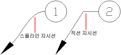

도면의 그림이나 모든 점에서 지시선을 작성할 수 있으며 사용자가 그리면서 그 모양을 조정할 수 있습니다. 지시선은 직선 세그먼트 또는 부드러운 스플라인 곡선일 수 있습니다.
다중 지시선 객체(mleader)는 지시선과 주석으로 구성됩니다. 화살촉을 먼저 작성하거나 꼬리 또는 내용을 먼저 작성할 수 있습니다. 다중 지시선 스타일이 사용되었으면 해당 스타일에서 다중 지시선을 작성할 수 있습니다.

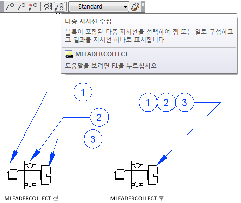

블록을 컨텐츠로 포함하는 다중 지시선 객체를 수집해서 하나의 연결선에 부착할 수 있습니다. MLEADERCOLLECT를 사용하여 도면에서 필요한 대로 다중 지시선을 수평이나 수직으로 또는 지정한 영역 내에서 수집할 수 있습니다.
다중 지시선 객체를 지정한 선을 따라 균일하게 정렬할 수 있습니다. MLEADERALIGN을 사용하면 선택한 다중 지시선을 지정한 간격으로 균일하게 정렬할 수 있습니다.
