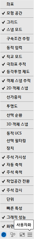

좌표 표시는 기본적으로 상태막대에 표시되지 않습니다. 상태막대에 좌표를 표시하려면 상태막대 사용자화 버튼에서 좌표를 선택합니다.
