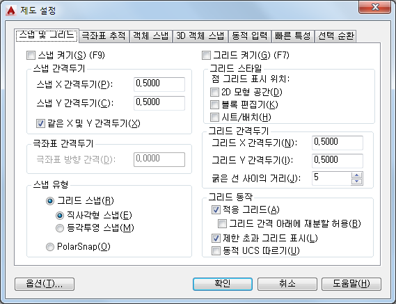

제도 설정을 수정하려면
  1. 상태막대에서 다음 중 하나를 마우스 오른쪽 버튼으로 클릭하고 설정을 선택합니다.
    • 스냅 모드
    • 그리드 표시
    • 극좌표 추적
    • 객체 스냅
    • 3D 객체 스냅
    • 객체 스냅 추적
    • 동적 입력
    • 빠른 특성
    • 선택 순환
  2. 제도 설정 대화상자에서 설정을 필요한 대로 수정합니다.
