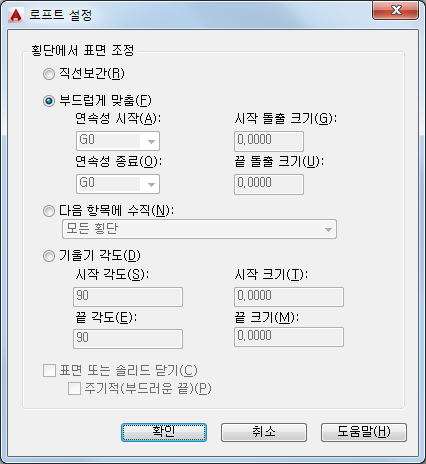

로프트 설정 대화상자
로프트 표면 및 해당 횡단면의 윤곽선을 조정합니다. 또한 표면이나 솔리드를 닫을 수 있습니다.
옵션 리스트
다음과 같은 옵션이 표시됩니다.
직선보간
솔리드 또는 표면이 횡단 간에 직선보간(직선)되며 횡단에 뾰족한 모서리가 있음을 지정합니다. (LOFTNORMALS 시스템 변수)
부드럽게 맞춤
부드러운 솔리드 또는 표면이 횡단 사이에 그려지며 시작 및 끝 횡단에 뾰족한 모서리가 있음을 지정합니다. (LOFTNORMALS 시스템 변수)
시작 연속성
첫 번째 횡단의 접촉부 및 곡률을 설정합니다.
시작 돌출 크기
첫 번째 횡단의 곡선 크기를 설정합니다.
끝 연속성
마지막 횡단의 접촉부 및 곡률을 설정합니다.
끝 돌출 크기
마지막 횡단의 곡선 크기를 설정합니다.
다음 항목에 수직
횡단면을 통해 통과하는 솔리드 또는 표면의 곡면 법선을 조정합니다. (LOFTNORMALS 시스템 변수)
시작 횡단면
곡면 법선이 시작 횡단면에 수직임을 지정합니다.
끝 횡단면
곡면 법선이 끝 횡단면에 수직임을 지정합니다.
시작 및 끝 횡단면
곡면 법선이 시작 및 끝 횡단면에 모두 수직임을 지정합니다.
모든 횡단면
곡면 법선이 모든 횡단면에 수직임을 지정합니다.

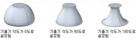

기울기 각도
로프트 솔리드 또는 표면의 첫 번째 및 마지막 횡단 기울기 각도 및 크기를 조정합니다. 기울기 각도는 표면의 시작 방향입니다. 0은 곡선의 평면으로부터 바깥쪽으로 정의됩니다. (LOFTNORMALS 시스템 변수)
다음 그림은 로프트 솔리드의 첫 번째 및 마지막 횡단에 다른 기울기 각도를 사용하는 경우의 영향을 표시한 것입니다. 첫 번째 횡단에는 45도의 기울기 각도가 적용되고 마지막 횡단에는 135도의 기울기 각도가 적용되었습니다.
기울기 각도 핸들을 사용해 기울기 각도(삼각형 그립) 및 크기(원형 그립)를 조정할 수도 있습니다.
시작 각도
시작 횡단면의 기울기 각도를 지정합니다. (LOFTANG1 시스템 변수)
시작 크기
표면이 다음 횡단면 쪽으로 휘기 전에 시작 횡단면으로부터 기울기 각도 방향으로의 표면의 상대적인 거리를 조정합니다. (LOFTMAG1 시스템 변수)
끝 각도
끝 횡단면의 기울기 각도를 지정합니다. (LOFTANG2 시스템 변수)
끝 크기
표면이 이전 횡단 쪽으로 휘기 전에 끝 횡단으로부터 기울기 각도 방향으로의 표면의 상대적인 거리를 조정합니다. (LOFTMAG2 시스템 변수)

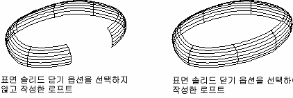

표면 또는 솔리드 닫기
표면 또는 솔리드를 닫거나 엽니다. 이 옵션을 사용하면 횡단은 토러스 모양 패턴을 형성하여 로프트 표면 또는 솔리드가 닫힌 튜브를 형성할 수 있습니다. (LOFTPARAM 시스템 변수)
주기적(부드러운 끝)
형태를 조정하면 이음매가 꼬이지 않는 부드러운 닫힌 표면을 작성합니다. 이 옵션은 로프트가 직선보간 또는 부드럽게 맞춤이고 표면 또는 솔리드 닫기 옵션이 선택되어 있는 경우에만 사용할 수 있습니다.
