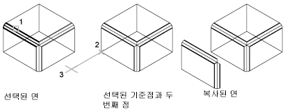

SOLIDEDIT 명령의 복사 옵션을 통해 3D 솔리드 객체의 면을 복제할 수 있습니다. 선택한 면이 영역 또는 본체로 복사됩니다.
2개의 점을 지정하면 첫 번째 점이 기준점으로 사용되며 그 기준점을 기준으로 하나의 사본이 배치됩니다. 점 하나를 지정하고 Enter를 누르면 원래의 선택점이 기준점으로 사용됩니다. 그 다음 점은 변위점입니다.
