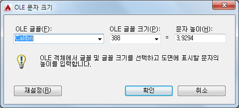

OLE 문자 크기 대화상자
OLE 객체의 글꼴 중 하나의 점 크기를 도면의 문자 높이에 매핑합니다.
OLE 객체는 문자의 크기를 수용하도록 축척이 자동으로 조정됩니다.
옵션 리스트
다음과 같은 옵션이 표시됩니다.
OLE 글꼴
OLE 객체에 사용된 글꼴 리스트를 표시합니다.
OLE 글꼴 크기
선택된 글꼴에 사용할 수 있는 글꼴 크기 리스트를 표시합니다.
문자 높이
선택한 점 크기로 글꼴의 문자 높이를 설정합니다.
재설정
OLE 객체를 도면에 삽입했을 때의 크기로 복원합니다.
