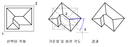

객체를 끌어 회전
객체를 기준점 주위로 끌어 두 번째 점을 지정합니다. 정밀도를 더욱 높이려면 직교 모드, 극좌표 추적 또는 객체 스냅을 사용합니다.
예를 들어, 객체 (1)을 선택하고, 기준점 (2)를 지정하고, 다른 점 (3)으로 끌어 회전 각도를 지정하여 집의 평면 뷰를 회전할 수 있습니다.

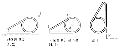

객체를 절대 각도로 회전
참조 옵션을 사용하여 객체를 회전하여 절대 각도에 나란하게 정렬할 수 있습니다.
예를 들어, 대각선 모서리가 90도로 회전되도록 그림에서 해당 부분을 회전하려면 회전하려는 객체를 선택(1, 2)하고 기준점을 지정(3)한 다음 참조 옵션을 입력합니다. 참조 각도에 대해 대각선(4, 5)의 두 끝점을 지정합니다. 새 각도에 90을 입력합니다.
