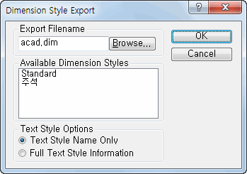

명명된 치수 스타일 및 해당 설정을 외부 파일로 내보냅니다.
DIMEX 및 DIMIM 도구를 사용하여 한 도면에서 다른 도면으로 ASCII 텍스트 파일을 통해 치수 스타일을 전송합니다.
중요사항: 이 도구는 일부 현재 치수 변수를 지원하지 않습니다.
대화상자 옵션
다음과 같은 옵션이 표시됩니다.
Export Filename DIM 확장자로 ASCII 텍스트 파일을 작성하고 엽니다. 파일 이름을 입력하거나 찾아보기를 선택하여 파일을 찾습니다.
Available Dimension Styles ASCII 파일에 쓸 치수 스타일을 선택합니다. 현재 치수 스타일이 표시됩니다. 선택한 각 스타일을 파일 이름 내보내기 그룹에 나타난 파일에 씁니다.
Text Style Options 치수의 전체 문자 스타일 정보 또는 문자 스타일 이름만 ASCII 파일에 저장합니다.
