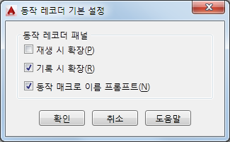

동작 레코더 기본 설정 대화상자
동작 매크로를 재생하거나 기록할 때 동작 레코더 패널의 동작을 제어합니다.
동작 레코더에 사용된 설정을 사용자 정의합니다.
옵션 리스트
다음과 같은 옵션을 사용할 수 있습니다.
재생 시 확장
재생이 시작될 때마다 동작 트리 윈도우를 확장합니다.
기록 시 확장
기록이 시작될 때마다 동작 트리 윈도우를 확장합니다.
동작 매크로 이름 프롬프트
기록이 종료되면 매크로에 대한 이름과 설명을 지정할 수 있는 동작 매크로 대화상자를 엽니다.
