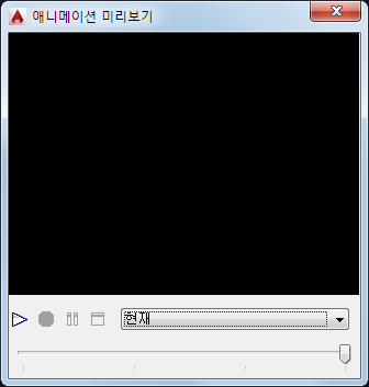

애니메이션을 선택합니다. 다음과 같은 옵션이 표시됩니다.
동작 경로 애니메이션 대화상자에서 설정했거나 애니메이션을 보행시선/플라이쓰루하고 리본에서 기록할 때 설정한 애니메이션 미리보기를 표시합니다.
애니메이션 미리보기를 재생합니다. 애니메이션이 이미 재생되고 있으면 재생 버튼이 사용 불가능합니다.
미리보기 영역에 표시되는 현재 프레임부터 시작하여 애니메이션을 기록합니다. 현재 프레임 이후의 모든 프레임을 덮어씁니다. 덮어쓰기 확인 경고가 표시되어 기존 프레임을 덮어쓰려는 것을 확인합니다. 애니메이션이 재생되고 있으면 기록 버튼이 사용 불가능합니다.
미리보기 영역에 표시되는 현재 프레임의 애니메이션이 일시 중지됩니다. 애니메이션을 일시 중지한 후 일시 중지 버튼이 작동 불가능합니다.
다른 이름으로 저장 대화상자가 열립니다. 애니메이션을 AVI, MOV, MPG 또는 WMV 파일 형식으로 저장하여 나중에 재생할 수 있습니다. 애니메이션을 저장하면 도면으로 돌아갑니다. 애니메이션이 재생되고 있으면 저장 버튼이 작동 불가능합니다.
미리보기 영역에 표시되는 비주얼 스타일을 지정합니다. 비주얼 스타일은 처음에 현재로 설정되며 이는 활성 뷰포트에서 정의되는 비주얼 스타일입니다. 사전 설정된 사용자 정의 비주얼 스타일의 리스트에서 선택합니다.
애니메이션 미리보기를 통해 프레임별로 이동합니다. 애니메이션의 특정 프레임으로 슬라이더를 이동할 수 있습니다. 툴팁은 현재 프레임과 애니메이션의 총 프레임 수를 표시합니다.
