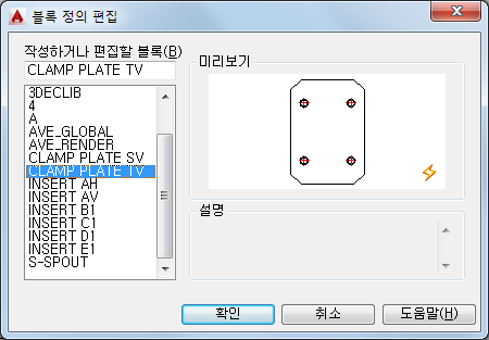

블록 편집기에서 편집하기 위해 도면에 저장한 항목을 블록 정의 리스트에서 선택합니다. 또한 블록 편집기에서 작성할 새 블록 정의의 이름을 지정할 수 있습니다.
확인을 클릭하면, 블록 정의 편집 대화상자가 닫히고 블록 편집기가 표시됩니다.
다음과 같은 옵션이 표시됩니다.
블록 편집기에서 편집 또는 작성할 블록 이름을 지정합니다. <현재 도면>을 선택하면 블록 편집기에서 현재 도면이 열립니다. 도면에 동적 요소를 추가한 다음 도면의 동적 블록 참조로 저장하고 삽입할 수 있습니다.
현재 도면에 저장된 블록 정의 리스트를 표시합니다. 블록 정의를 해당 리스트에서 선택하면 이름이 이름 상자에 표시됩니다.
확인을 클릭하면 블록 편집기에서 이 블록 정의가 열립니다. <현재 도면>을 선택하면 블록 편집기에서 현재 도면이 열립니다.
선택된 블록 정의의 미리보기를 표시합니다. 번갯불 모양 아이콘은 해당 블록이 동적 블록임을 나타냅니다.
선택된 블록 정의에 대한 설명을 표시합니다.
