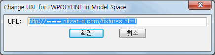

선택한 객체에 대해 이전에 부착된 URL을 편집하는 방법을 제공합니다.
부착된 URL이 포함된 객체를 선택하고 나면 다음 대화상자가 표시됩니다.
주: 둘 이상의 URL을 선택하면 대화상자에 편집을 위해 각 URL이 순차적으로 제공됩니다. 여러 URL을 동일한 새 URL로 변경하려면 SHOWURLS Express Tool을 사용합니다.
