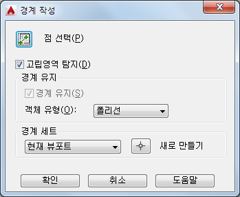

지정된 점을 둘러싸는 객체를 기반으로 하여 영역이나 폴리선을 작성하는 데 사용할 객체 유형, 경계 세트 및 고립영역 탐지 방법을 정의합니다.
다음과 같은 옵션이 표시됩니다.
지정된 점을 기준으로 닫힌 영역을 구성하는 기존 객체로부터 경계를 결정합니다.
BOUNDARY 명령이 고립영역이라는 닫힌 내부 경계를 탐지할지 여부를 조정합니다.
새 경계 객체의 유형을 조정합니다. BOUNDARY는 경계를 영역 또는 폴리선 객체로 작성합니다.
지정된 점으로부터 경계를 정의할 때 BOUNDARY가 분석하는 객체 세트를 정의합니다.
현재 뷰포트 범위에 있는 모든 항목에서의 경계 세트를 정의합니다. 이 옵션을 선택하면 현재 경계 세트가 무시됩니다.
경계 세트를 정의하는 객체를 선택할지를 묻는 프롬프트가 표시됩니다. BOUNDARY는 새 경계 세트를 구성할 때 영역 또는 닫힌 폴리선을 작성하는 데 사용할 수 있는 객체만 포함합니다.
이 대화상자의 옵션에 대한 자세한 정보는 HATCH 명령을 참고하십시오.
