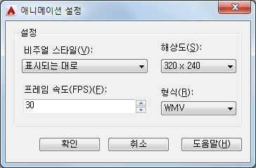

3D 탐색의 애니메이션 기록을 위한 설정을 지정합니다.
다음과 같은 옵션이 표시됩니다.
애니메이션 파일의 설정을 결정합니다.
비주얼 스타일의 리스트 및 애니메이션 파일에 적용할 수 있는 렌더 사전 설정을 표시합니다.
해상도 리스트를 표시합니다. 기본값은 320 x 240입니다.
프레임 속도(초)를 지정합니다. 값은 1과 60 사이입니다. 기본값은 30입니다.
애니메이션 출력 형식 리스트를 지정합니다. 사용 가능한 형식은 AVI, MPG, WMV 및 MOV입니다.
