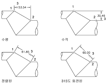

선형 치수는 수평, 수직 또는 정렬 치수입니다. 정렬된 치수의 경우, 치수 선이 치수보조선 원점 사이의 선(가상 또는 실제 선)에 평행입니다. 기준선(또는 평행) 및 연속(또는 체인) 치수는 선형 치수를 기반으로 한 일련의 연속 치수입니다.
네 그림 모두에서 치수보조선 원점은 각각 1과 2로 표시되어 있습니다. 치수 선 위치는 3으로 지정됩니다.
