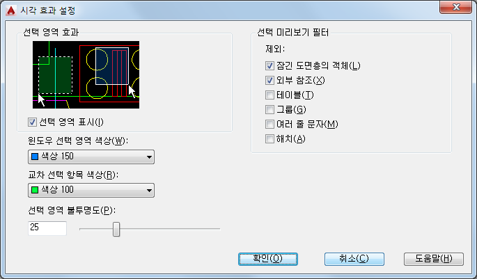

시각 효과 설정 대화상자
선택 미리보기의 모양을 조정합니다.
액세스 방법
옵션 대화상자, 선택 탭
옵션 리스트
다음과 같은 옵션이 표시됩니다.
선택 영역 효과
선택 미리보기 중 선택 영역의 모양을 조정합니다.
미리보기 영역
현재 설정의 효과를 표시합니다.
선택 영역
선택 영역에 대한 효과 표시를 조정합니다. (SELECTIONAREA 시스템 변수)
윈도우 선택 색상
윈도우 선택 중에 투명 선택 영역의 색상을 조정합니다. (WINDOWAREACOLOR 시스템 변수)
교차 선택 색상
교차 선택 중 선택 영역의 색상을 조정합니다. (CROSSINGAREACOLOR 시스템 변수)
선택 영역 불투명도
윈도우 및 교차 선택 과정에서 선택 영역의 투명도를 조정합니다. (SELECTIONAREAOPACITY 시스템 변수)
선택 미리보기 필터
선택 미리보기에서 제외할 객체 유형을 지정합니다.
잠긴 도면층의 객체
선택 미리보기에서 잠긴 도면층의 객체를 제외합니다. 이 옵션은 기본적으로 켜져 있습니다. (PREVIEWFILTER 시스템 변수)
외부 참조
선택 미리보기에서 외부 참조에 있는 객체를 제외시킵니다. 이 옵션은 기본적으로 켜져 있습니다. (PREVIEWFILTER 시스템 변수)
테이블
선택 미리보기에서 테이블을 제외시킵니다. (PREVIEWFILTER 시스템 변수)
그룹화
선택 미리보기에서 그룹화된 객체를 제외시킵니다. (PREVIEWFILTER 시스템 변수)
여러 줄 문자
선택 미리보기에서 여러 줄 문자 객체를 제외시킵니다. (PREVIEWFILTER 시스템 변수)
해치
선택 미리보기에서 해치 객체를 제외시킵니다. (PREVIEWFILTER 시스템 변수)
