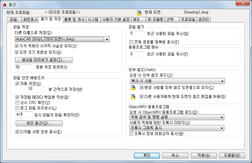

열기 및 저장 탭(옵션 대화상자)
파일 열기 및 저장과 관련된 옵션을 조정합니다.

다음과 같은 옵션이 표시됩니다.
파일 저장
파일 저장에 관련된 설정을 조정합니다.
다른 이름으로 저장
SAVE, SAVEAS, QSAVE 및 WBLOCK을 사용하여 파일을 저장할 때 사용되는 유효한 파일 형식을 표시합니다. 이 옵션에 대해 선택한 파일 형식이 도면을 저장하는 기본 형식이 됩니다.

도면 크기 호환성 유지
도면을 열어 저장할 때 큰 객체 크기 제한 지원을 조정합니다.
(LARGEOBJECTSUPPORT 시스템 변수)
썸네일 미리보기 설정
도면을 저장할 때 썸네일 미리보기를 업데이트할지 여부를 조정하는 썸네일 미리보기 설정 대화상자를 표시합니다.
증분 저장 퍼센트
도면 파일에서 잠재적 낭비 공간의 비율을 설정합니다. 전체 저장은 낭비되는 공간을 제거합니다. 증분 저장을 사용하면 속도가 빨라지지만 도면 크기가 증가합니다.
(ISAVEPERCENT 시스템 변수)
증분 저장 퍼센트를 0으로 설정하면 저장할 때마다 전체 저장이 수행됩니다. 성능을 최적화하려면 값을 50으로 설정하십시오. 하드 디스크 공간이 염려된다면 값을 25로 설정하십시오. 값을 20 이하로 설정하면 SAVE 및 SAVEAS 명령의 성능이 현저히 떨어집니다.
파일 안정 예방조치
데이터 손실 방지와 오류 발견을 돕습니다.
자동 저장
지정한 간격으로 도면을 자동 저장합니다. SAVEFILEPATH 시스템 변수를 사용하여 모든 자동 저장 파일의 위치를 지정할 수 있습니다. SAVEFILE(읽기 전용)은 자동 저장 파일의 이름을 저장합니다.
주: 블록 편집기가 열려 있으면 자동 저장을 사용할 수 없습니다. (AutoCAD LT에서는 사용할 수 없음)
저장 빈도(분): 자동 저장이 켜져 있을 때 도면 저장 빈도를 지정합니다.
(SAVETIME 시스템 변수)
각 저장 시 백업 사본 작성
특히 큰 도면에서 증분 저장의 속도를 향상시킵니다.
(ISAVEBAK 시스템 변수)
백업 파일 사용에 대한 자세한 정보는 백업 파일 작성 및 복원 정보를 참고하십시오.

도면에 객체를 읽어올 때마다 순환 중복 점검(CRC)이 수행될지 지정합니다. CRC는 오류 점검 메커니즘입니다. 도면이 손상되어 하드웨어 문제나 소프트웨어 오류가 의심되는 경우 이 옵션을 켭니다.
로그 파일 유지
문자 윈도우의 내용을 로그 파일에 씁니다. (LOGFILEMODE 시스템 변수, LOGFILEPATH 및 LOGFILENAME 참고)
임시 파일에 대한 파일 확장자
임시 저장 파일에 고유 확장자를 지정합니다. 기본 확장자는 .ac$입니다.
보안 옵션
파일을 저장할 때 실행되는 디지털 서명 및 암호에 대한 옵션을 제공합니다.
디지털 서명 정보
유효한 디지털 서명을 가진 파일이 열릴 때 디지털 서명 정보를 제공합니다. (SIGWARN 시스템 변수)
파일 열기
최근 사용한 파일과 열었던 파일에 관련된 설정을 조정합니다.
최근 사용된 파일 개수
빠르게 액세스할 수 있도록 최근 사용된 파일 중 파일 메뉴에 나열될 개수를 조정합니다. 유효한 값은 0에서 9까지입니다.
전체 경로를 제목에
도면이 최대화되어 있는 경우, 도면의 제목 표시줄 또는 응용프로그램 윈도우 제목 표시줄에 활성 도면의 전체 경로를 표시합니다.
응용프로그램 메뉴
최근 사용된 파일 개수
응용프로그램 메뉴의 최근 문서 빠른 메뉴에 나열되는 최근 사용된 파일의 개수를 조정합니다. 유효한 값은 0부터 50까지입니다.
외부 참조(Xrefs)
외부 참조 편집 및 로드에 관련된 설정을 조정합니다.
외부 참조 요청 시 로드
외부 참조 요청 시 로드하기를 끄거나 켜고, 참조된 도면이나 사본을 열지 여부를 조정합니다.
(XLOADCTL 시스템 변수)
  • 작동 불가능: 요청 시 로드 옵션을 끕니다.
  • 작동 가능: 요청 시 로드 옵션을 켜고 성능을 향상시킵니다. 공간 색인 또는 도면층 색인이 포함되어 있는 잘린 외부 참조에 대한 작업을 하는 경우 작동 가능 설정을 선택하여 로드 프로세스의 성능을 향상하십시오. 이 옵션을 선택하면 해당 파일이 참조되는 동안 다른 사용자는 이 파일을 편집할 수 없습니다.
  • 복사 사용 설정: 요청 시 로드 옵션을 켜지만 참조 도면의 복사본을 사용합니다. 다른 사용자도 원래 도면을 편집할 수 있습니다.
변경 사항을 외부 참조 도면층으로 유지
외부 참조 종속 도면층의 특성을 제어합니다.
(VISRETAIN 시스템 변수)
다른 사용자에게 현재 도면의 참조 편집을 허용
AutoCAD LT에서는 사용할 수 없습니다.
현재 도면을 다른 도면에서 참조할 때 직접 편집할 수 있는지 여부를 조정합니다.
(XEDIT 시스템 변수)
ObjectARX 응용프로그램
AutoCAD Runtime Extension 응용프로그램 및 프록시 그래픽에 관련된 설정을 조정합니다.
요청 시 ARX 응용프로그램 로드
특정 응용프로그램에 대한 로드 요구 여부와 그 시기를 지정합니다.
(DEMANDLOAD 시스템 변수)
  • 요청 시 로드 작동 불가능: 요청 시 로드 옵션을 끕니다.
  • 사용자 객체 감지: 사용자 객체가 포함된 도면을 열 때 원본 응용프로그램을 요청 시 로드합니다. 응용프로그램의 명령 중 하나를 실행할 때 이 설정은 응용프로그램을 요청 시 로드하지 않습니다.
  • 명령 실행: 응용프로그램의 명령 중 하나를 실행할 때 원본 응용프로그램을 요청 시 로드합니다. 이 설정은 사용자 객체가 들어 있는 도면을 열 경우, 응용프로그램을 요청 시 로드하지 않습니다.
  • 객체 감지 및 명령 실행: 사용자 객체가 포함된 도면을 열 때나 응용프로그램 명령 중 하나를 실행할 때 원본 응용프로그램을 요청 시 로드합니다.
사용자 객체에 대한 프록시 이미지
도면에서의 프록시 객체 표시를 조정합니다.
(PROXYSHOW 시스템 변수)
프록시 정보 대화상자 표시
프록시를 작성할 때 알림 메시지를 표시합니다.
(PROXYNOTICE 시스템 변수)
