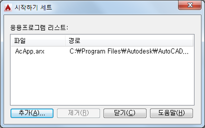

시작하기 세트 대화상자
시작하기 세트에서 응용프로그램 파일을 추가 및 제거합니다. 이러한 응용프로그램은 AutoCAD를 시작할 때마다 로드됩니다.
액세스 방법
관리 탭 응용프로그램 패널 응용프로그램 로드 컨텐츠 버튼
도구 응용프로그램 로드 컨텐츠 버튼
옵션 리스트
다음과 같은 옵션이 표시됩니다.
응용프로그램 리스트
시작 시 로드할 응용프로그램 파일의 알파벳순 리스트(파일 이름별)를 표시합니다.
추가
시작하기 세트에 파일 추가 대화상자를 표시합니다. 이 대화상자를 사용하여 시작하기 세트에 추가할 파일을 선택할 수 있습니다.
제거
선택한 파일을 시작하기 세트에서 제거합니다.
