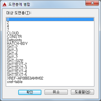

도면층에 병합 대화상자
선택한 도면층 또는 객체를 결합할 수 있는 도면층 리스트를 표시합니다.
이 대화상자는 선택한 도면층이 병합될 도면층을 지정합니다. 병합된 도면층은 이 대화상자에서 선택한 도면층의 특성을 상속합니다.
도면층 관리자의 바로 가기 메뉴에서 또는 LAYMRG를 입력하여 이 작업을 시작할 수 있습니다.
옵션 리스트
다음과 같은 옵션이 표시됩니다.
대상 도면층
선택한 도면층 또는 객체를 병합할 수 있는 도면층의 알파벳순 리스트를 표시합니다.
