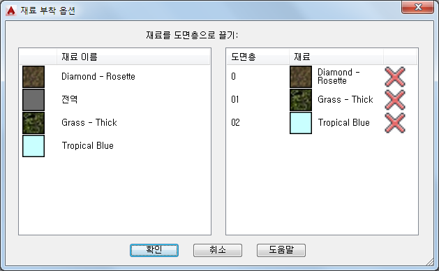

도면층에 부착(MATERIALATTACH)을 사용하면 기본 재료를 각 도면층에 빠르게 지정할 수 있습니다.
재료 특성 설정이 BYLAYER인 객체는 도면층에 대해 지정된 재료로 표시됩니다.
다음과 같은 옵션이 표시됩니다.
재료 검색기의 문서 재료 패널에 있는 모든 재료를 나열합니다. 도면층 리스트에 있는 도면층으로 재료를 끌어 재료를 해당 도면층에 부착합니다.
도면 및 해당 도면에 부착된 외부 참조의 모든 도면층을 나열합니다. 재료 썸네일에는 도면층에 연관된 재료가 표시됩니다. 도면층에서 재료를 제거하려면 분리 버튼(X)을 클릭합니다.
