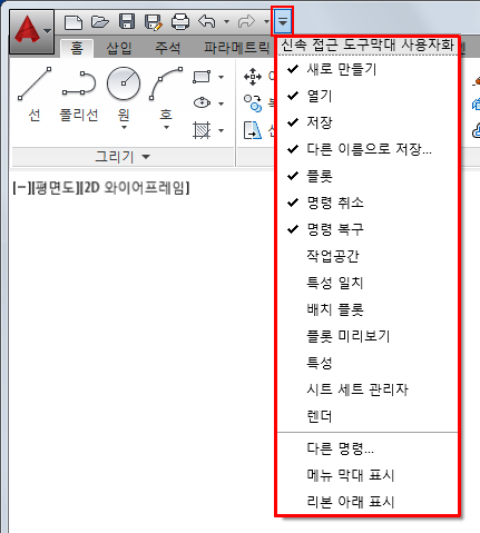

신속 접근 도구막대를 통해 자주 사용하는 도구를 표시합니다.
신속 접근 도구막대에 파일 변경 명령 취소 및 명령 복구 옵션이 표시됩니다. 최근에 수행하지 않은 변경을 명령 취소하거나 명령 복구하려면 명령 취소 및 명령 복구 버튼 오른쪽의 드롭다운 버튼을 클릭합니다.
도구를 필요한 수만큼 신속 접근 도구막대에 추가할 수 있습니다. 도구막대의 최대 길이를 벗어나 연장되는 도구는 플라이아웃 버튼에 표시됩니다.
신속 접근 도구막대에 리본 버튼을 추가하려면 리본의 버튼을 마우스 오른쪽 버튼으로 클릭하고 신속 접근 도구막대에 추가를 클릭합니다. 그러면 버튼이 신속 접근 도구막대의 기본 명령 오른쪽에 추가됩니다.
사용자화 버튼을 사용하여 신속 접근 도구막대를 리본의 위 또는 아래에 놓습니다.
