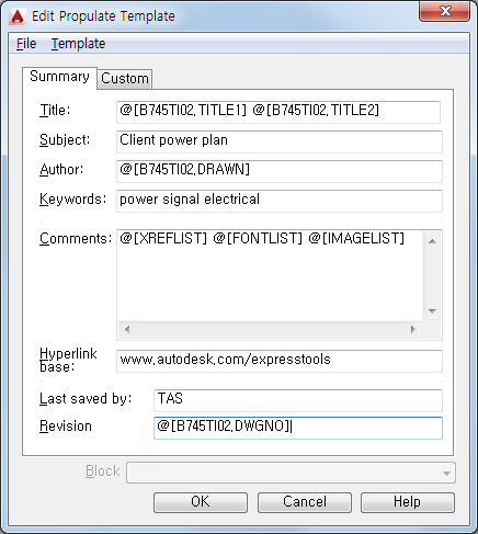

Propulate 템플릿 편집Propulate는 템플릿 파일을 사용하여 도면의 도면 특성 필드에 삽입할 값을 결정합니다. 템플릿 파일을 사용하여 도면 특성 대화상자에 적용할 값 및 해당 값의 위치를 지정하려면 먼저 해당 템플릿 파일을 편집해야 합니다. 원하는 개수의 템플릿을 작성할 수 있지만 활성 템플릿은 한 번에 하나만 존재할 수 있습니다. 기본 템플릿 파일 이름은 template.prp입니다. 기존 템플릿을 편집하거나 새 템플릿을 작성하는 가장 쉬운 방법은 Propulate 템플릿 편집 대화상자를 사용하는 것입니다.
| New... | 모든 편집 필드를 지우고 새 템플릿 작성을 준비합니다. 확인 버튼을 누르거나 저장 메뉴 옵션 중 하나를 선택하면 새 템플릿 파일 이름을 묻는 프롬프트가 표시됩니다. |
| Open... | 기존 템플릿 파일을 엽니다. |
| Save | 현재 편집 중인 템플릿 파일을 저장합니다. |
| Save As... | 현재 편집 중인 템플릿 파일을 다른 이름으로 저장합니다. |
| Insert Xref list | @[XREFLIST] 명령을 현재 커서 위치에 삽입합니다. |
| Insert Font list | @[FONTLIST] 명령을 현재 커서 위치에 삽입합니다. |
| Insert Image list | @[IMAGELIST] 명령을 현재 커서 위치에 삽입합니다. |
| Insert Attribute | 블록 속성 리스트에서 선택한 값을 현재 커서 위치에 삽입합니다. |
| Make active template | 현재 편집 중인 템플릿을 기본 템플릿으로 설정합니다. 편집한 템플릿이 이미 기본 템플릿이거나 아직 파일 이름에 저장되지 않은 경우에는 이 옵션을 사용할 수 없습니다. |
| Fill from Current Drawing | 모든 편집 필드를 지우고 현재 도면의 기존 도면 특성 값으로 채웁니다. 현재 도면을 기반으로 템플릿을 작성하려는 경우에 유용합니다. |
템플릿 파일을 편집하려면 해당 필드에 문자를 입력하거나 특수 삽입 옵션 중 하나를 입력합니다. 예를 들어 제목 필드에 Downtown Renovation을 입력하면 이 템플릿으로 처리된 각 도면의 도면 특성 대화상자에 있는 제목 필드에 Downtown Renovation 문자열이 삽입됩니다. 이와 같은 문자열 외에 도면 관련 정보를 추출하여 이 데이터를 도면 특성 대화상자에 삽입하는 데 사용할 수 있는 네 가지 특수 명령이 있습니다.
