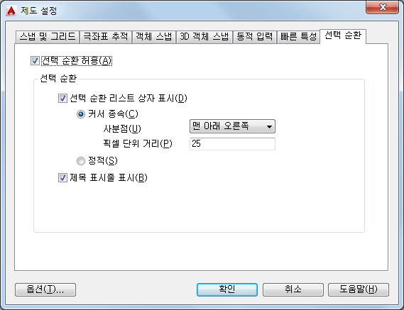

겹치는 객체에서 선택 후보를 표시하는 설정을 변경합니다.
선택 순환은 Shift + 스페이스바를 눌러 겹치는 객체를 선택할 수 있게 해줍니다. 파란색 커서 아이콘이 겹치는 개체를 나타내도록 표시되는지 여부를 조정할 수 있으며, 선택 리스트 상자의 표시 설정을 구성할 수 있습니다.
표시되는 하위 객체 유형(정점, 모서리, 면)을 필터링하려면 SUBOBJSELECTIONMODE 시스템 변수를 사용합니다. AutoCAD LT에는 해당되지 않습니다.
선택 순환 기능을 켤지 여부를 조정합니다. (SELECTIONCYCLING 시스템 변수).
확인란 커서의 현재 위치에서 선택할 수 있는 겹치는 모든 객체를 나열하는 선택 리스트 상자를 표시합니다.
커서를 기준으로 리스트 상자를 이동합니다.
리스트 상자를 배치할 커서 사분점을 지정합니다.
커서와 리스트 상자 사이의 거리를 지정합니다.
리스트 상자는 커서와 함께 이동하지 않으며 같은 위치에 유지됩니다. 리스트 상자 위치를 변경하려면 상자를 클릭하여 끌어 놓습니다.
화면 공간을 확보하려면 선택 리스트 상자에서 제목 표시줄을 끕니다.
